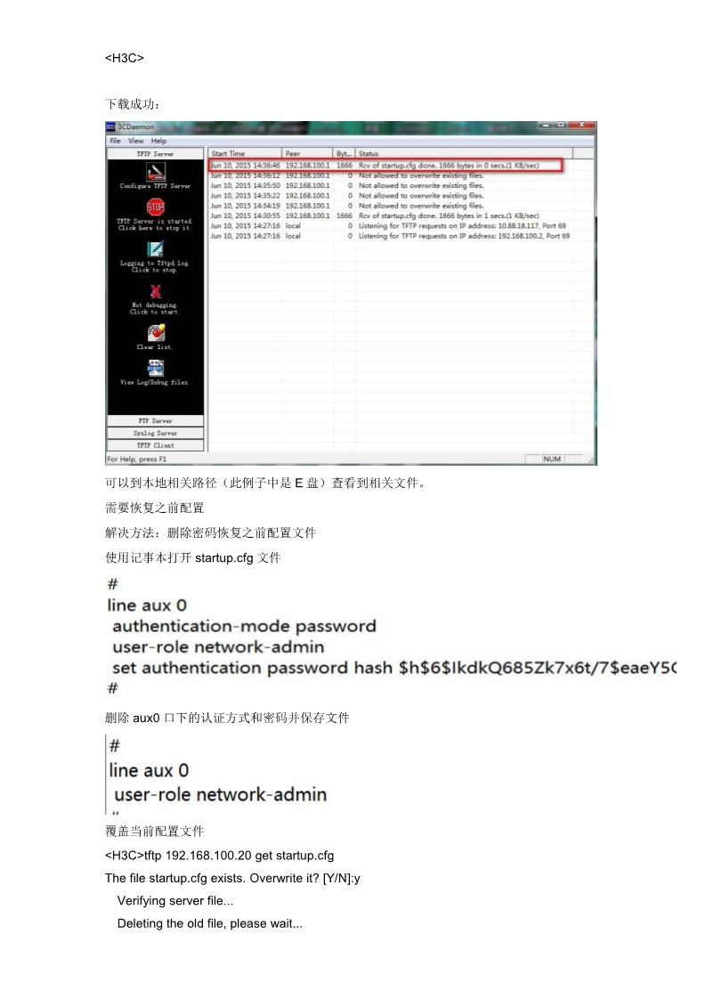

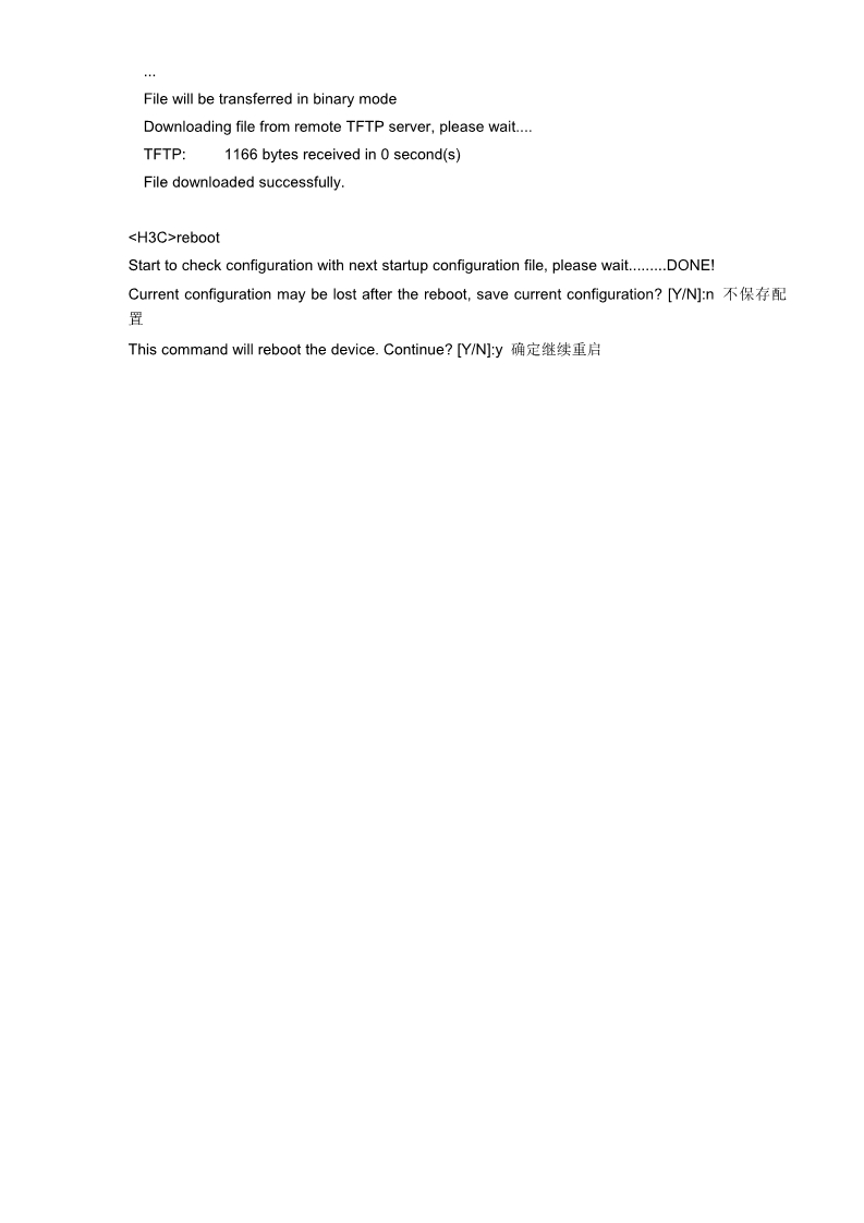

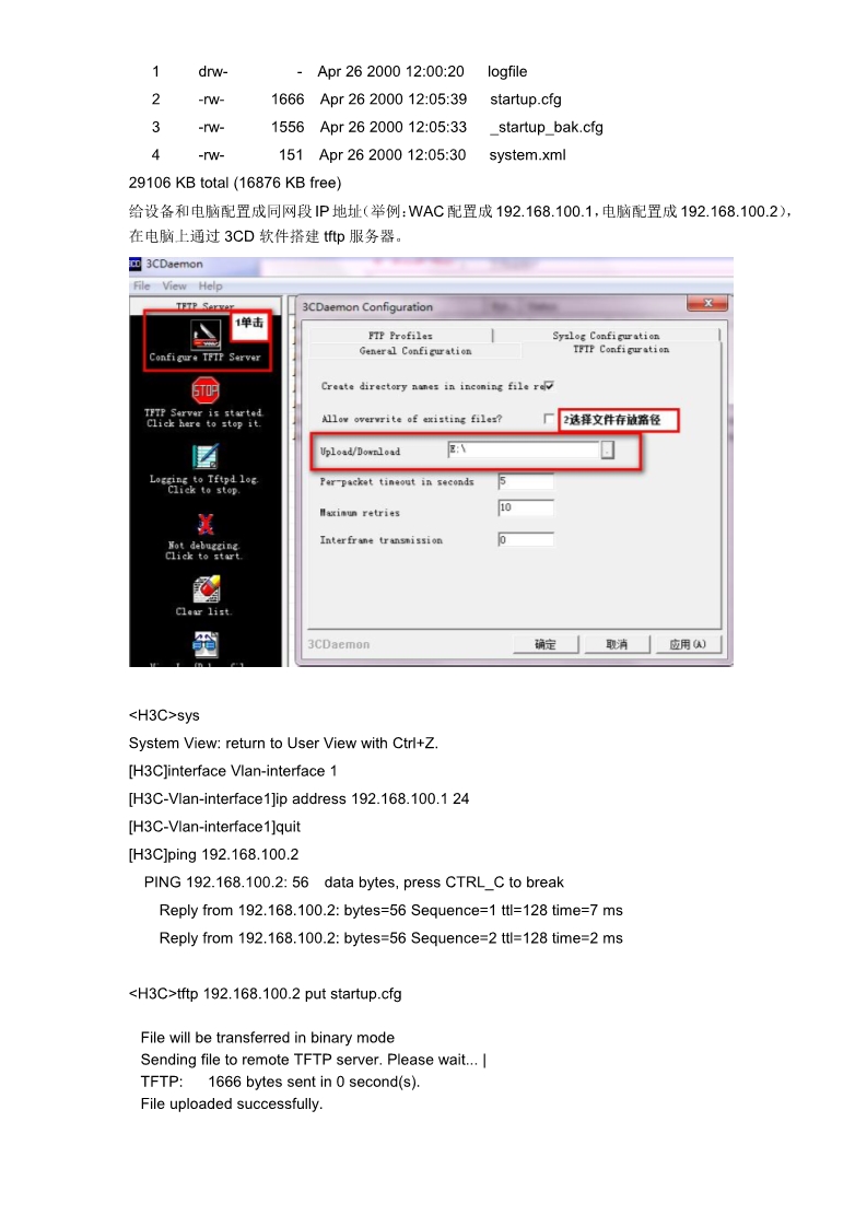

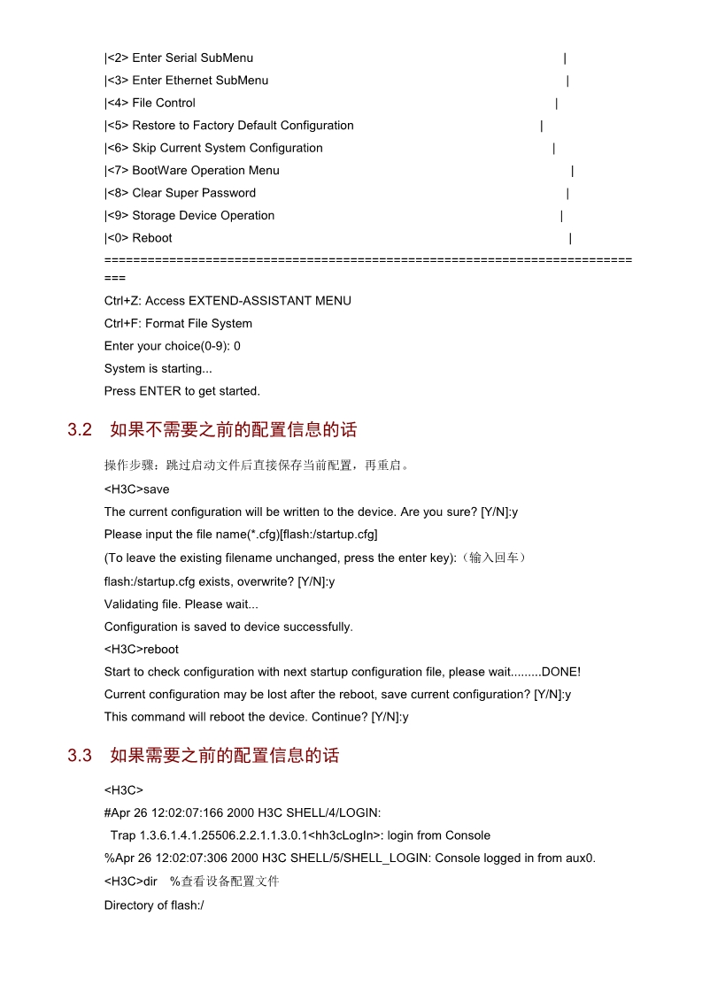

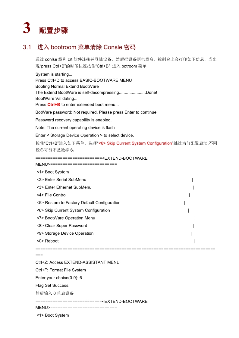

  • 1、用console线链接设备,然后重启。当出现“Press Ctrl + B to enter Boot Menu”打印信息时按下“”“Ctrl + B”,进入BootROM主菜单。
  • 2、会出现以下几个选项
    • 7、Skip current configuration file
  • 3、输入7,回车:输入Y,回车;在输入0,回车。
  • 4、交换机会自动重启。启动后console口默认就没有密码了。
