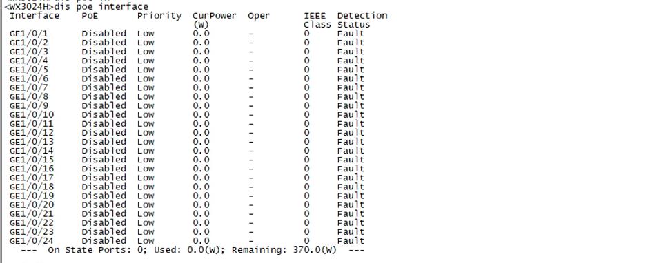

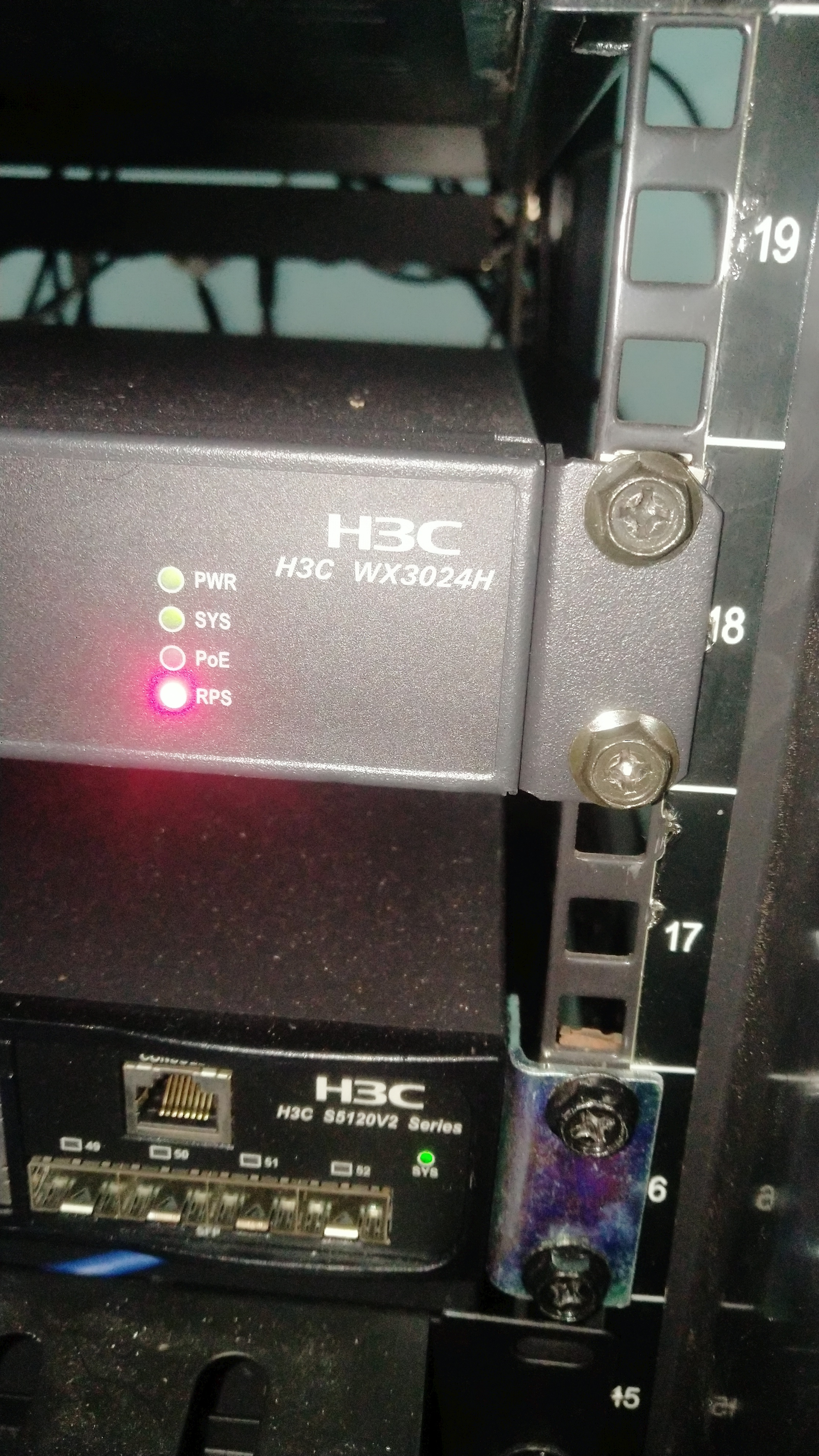

控制器直连AP,现在控制器不供电,RPS灯亮红灯
直流电源状态指示灯(红/绿色)
RPS
绿色常亮
电源输入直流且电源工作正常
红色常亮
电源模块异常或者无直流输入
常灭
RPS设备没有上电工作

接口下poe功能开启了吗,双电源都接上试试看。
有一个电源故障了
建议400返修之前,自己可以做的尝试:
1、正常的电源插到报错的电源槽位
2、故障电源插到正常的电源槽位
来确认是电源故障还是槽位故障
