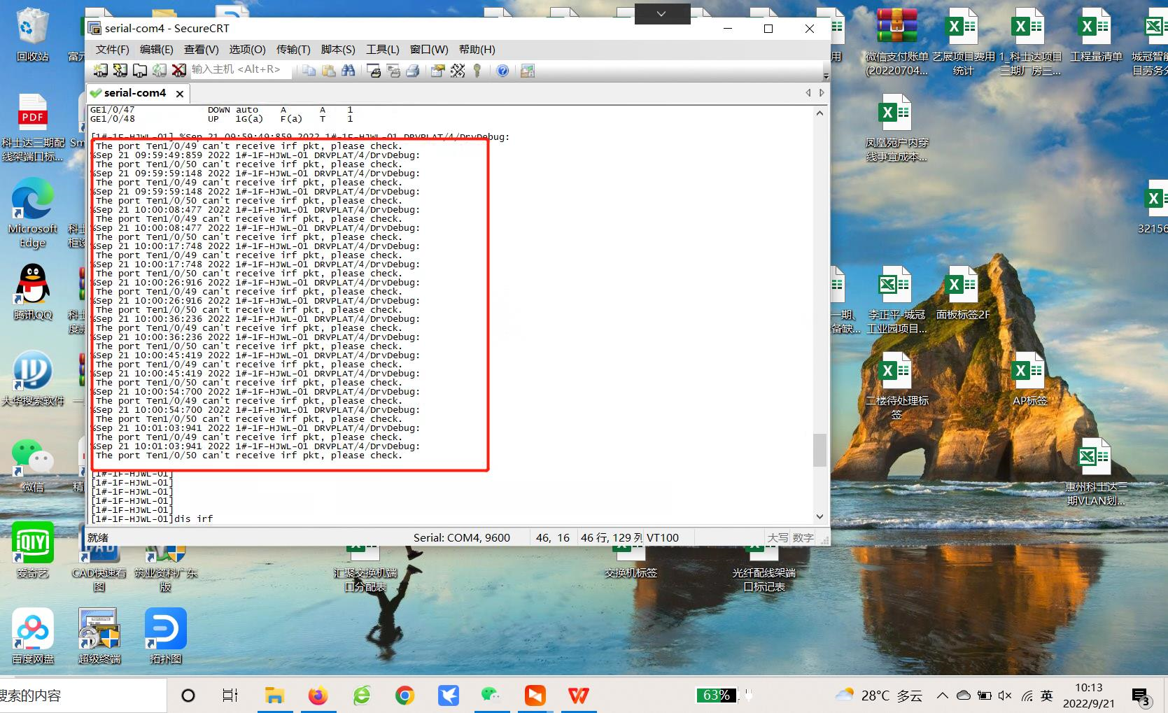

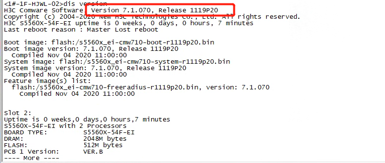

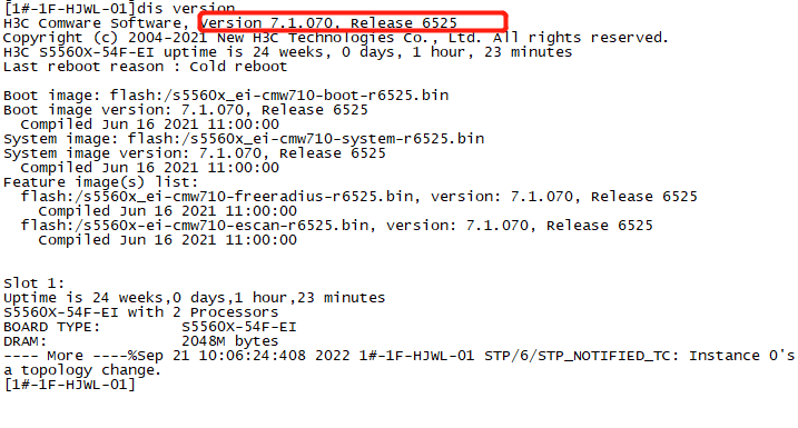

请问一下同型号交换机,堆叠后dis irf 查看正常,但是端口没同步,并且一直告警。这种是设备版本不一致导致的还是什么原因。堆叠的话不是备机会自动同步主机版本的吗。

版本要一样才能堆叠
粉丝:97人 关注:1人
irf需要两台设备版本一样才可以
irf成功后才会同步版本,在配置irf之前,保证设备时同一型号同一版本即可。
堆叠的设备版本一致是强制要求
设备版本不一致,升级成同一版本在堆叠
