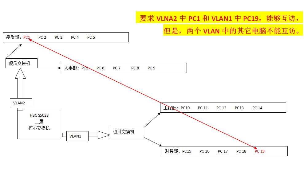

我有两台交换机,一台是H3C5028,这是二层;一台是H3C3600,这是三层。
我要求做到
不同VLAN之间的其中两台电脑互访,但是不同VLAN之间的其它电脑禁止互访
请教下,S5028和S3600,哪台可以满足这个需求。非常感谢回答的人。

感谢你的回答。不过,我的问题不是这个。是不同VLAN下的任意两台电脑互访,其它电脑不能互访。
zhiliao_VvQWV 发表时间:2018-09-15
