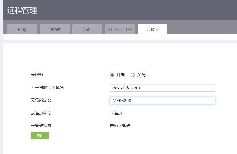

MER5200远程云连接离线
2022-09-21提问
  • 0收藏,1814浏览
如图,网络正常,手机端也显示离线状态。

去Cloudnet 看下 配置一下纳管
zhiliao_sEUyB 发表时间:2022-09-21 更多>>
没用,提示云连接状态获取失败,请稍后重试。
zhiliao_bWsKBR 发表时间:2022-09-21
设备能上互联网, 能解析云平台的域名 吗
可以,路由器可以ping通域名
去Cloudnet 看下 配置一下纳管
更换设备本身的dns试试
