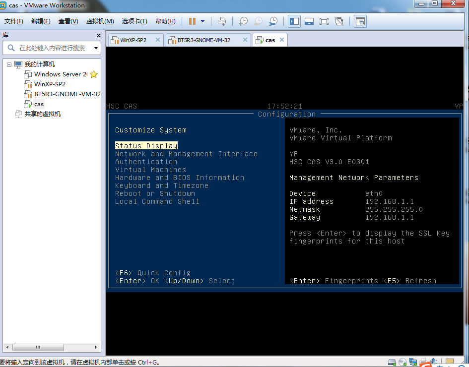

老哥们早上好,我在虚拟机里面用官网的cas搭建了下,IP随便配置的,应该怎么访问到这个cas
我电脑连得校园网分配的ip,是10.网段开始的,cas填的IP是错的吗
如上,云计算自学初学者,谢谢各位老哥解答

访问的话确保客户端与CAS能正常通信的前提下,使用http://IP:8080/cas登录访问

我真机是10.157网段的,cas填的192.168.1.1,但是虚拟机做的网络模式填的nat,请问可以访问吗
彡伞人 发表时间:2018-09-16
这个不行,vmare应该是有虚拟网卡的,虚拟网卡配置一个地址,可以使用仅主机模式可以访问

看一下分给虚拟机的是vnet几,把电脑对应的vnet配置成这个段的,然后就可以了
噢噢,我用的VNNET8,要换成桥接吗,配成192网段就可以了吗

建议地址不要配成网关地址
