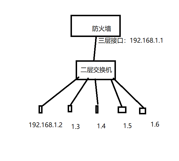

防火墙弄了一个路由接口 IP地址为192.168.1.1  下面接一个三层交换机当二层使用,二层交换机下面是用户和防火墙接口是同一网段 ,现在应该是有网络风暴,想把下面用户分为好几个vlan来隔离一下,但是防火墙是路由接口 不是vlan虚接口。就有点不知道怎么弄了  如果有的主机划为vlan3 有的划为vlan4 那么报文到了三层接口 ,三层接口是如何处理俩个不同vlan的报文的。

二层交换机端口隔离呢
粉丝:7人 关注:6人
二层交换机和防火墙起互联地址,默认路由指上去,交换机里面化vlan,防火墙写回程路由
网关下沉
回复芳芳 :
你现在互联是肯定用的是access口,标签出access口是不带tag标签的

你好 想问一下vlan标签到了三层接口是如何处理的

只能把防火墙那个接口做成trunk或者做成子接口,然后交换机上联口做trunk,下面划vlan,网关写在防火墙上,
