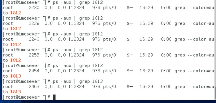

交换机结合imc做portal认证,现在可以正常弹出页面,但是输入用户名和密码提示向设备发送请求超时,刚刚问了大佬,大佬给了一个案例https://zhiliao.h3c.com/Theme/details/4812,查看了配置问题,没发现错误,然后查看服务器上面1812和1813的进程,发现进程一直在变,如图所示
这个是正常的嘛?我看给的案例上面进程是固定的,是不是因为这个原因?
1812和1813是radius的端口号

直接netstat -tulnp 或者lsof -i查看系统开了哪些服务就行了

嗯嗯,然后50100和50200的进程也是一直在变化增长

看下imc的进程都支持吗
