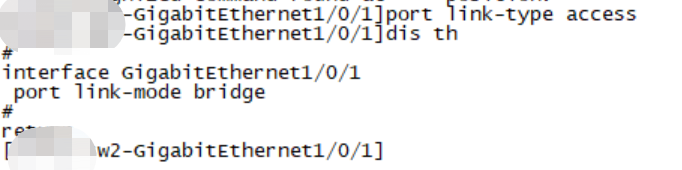

H3C S5560X-54C-EI配置 port link-type access后,dis cu查看不到;
H3C S5560X-54C-EI
lmm 八段
粉丝:5人 关注:2人
缺省就是access vlan 1口,就是查不到
谢谢大佬

默认就是port link-type access,所以不显示

默认就是access

默认就是access 查看当前端口配置是 dis th

已经是了,默认不显示
