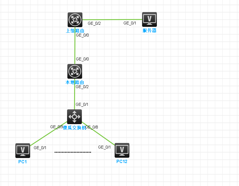

纠结,这些ARP包哪里来的,谁能告诉我!
2022-09-21提问
  • 1收藏,2335浏览
[H3C]vlan 16
[H3C-vlan16]qu
 [H3C]int g0/0.16
[H3C-GigabitEthernet0/0.16]ip add 101.0.0.66 30
 [H3C-GigabitEthernet0/0.16]vlan-type dot1q vid 16
 [H3C-GigabitEthernet0/0.16]qu
[H3C-vlan1]int vlan 1
[H3C-Vlan-interface1]ip add 199.16.22.254 24
[H3C-Vlan-interface1]qu
 [H3C]ip route-static 0.0.0.0 0 101.0.0.65
上级路由器是另一个城市总部的,通过光纤专线连接过来的,不知道怎么配置的,访问上面的服务器正常,这两天抓包,在局域网里面发现了好多ARP包

最开始怀疑是内网ARP病毒,或者环路,结果,发现,断开了与上级连接的端口g0/0的网线,就不出现这个了,局域网也没发现什么问题。
后来怀疑是上级跨网段来的,
于是断开了局域网其他电脑,只有我抓包的电脑连接到局域网,并且镜像了g0/0.16这个端口,结果啥也没发现,我又镜像了vlan1 ,因为vlan1的地址都是199.16.22.254 24,结果还是啥也没有,请问,这么多ARP包究竟是哪里来的呢?目前我的网络很正常,没有出现访问慢的现象。
