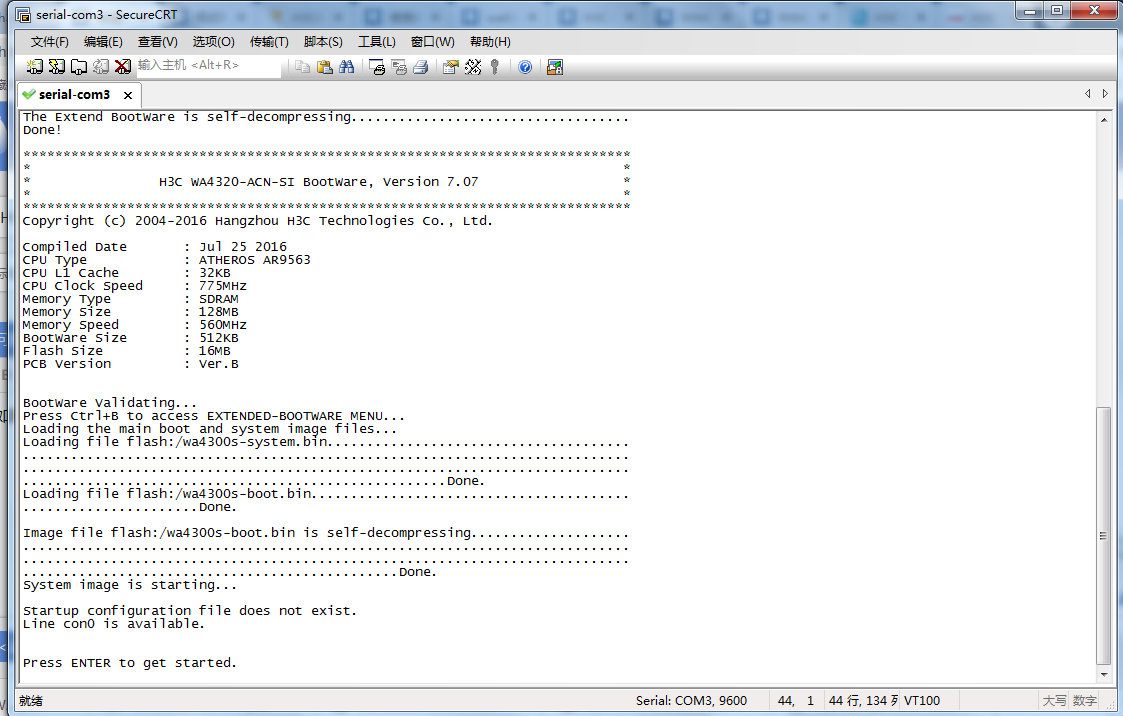

刷成胖ap 看了一堆帖子不知道怎么下手 按CTRL+B没反应

按回车,按回车没反应的话检查一下crt设置,流控不能打钩

这个软件可以吗
亚林 发表时间:2018-09-16
流控关了 可以操作了
