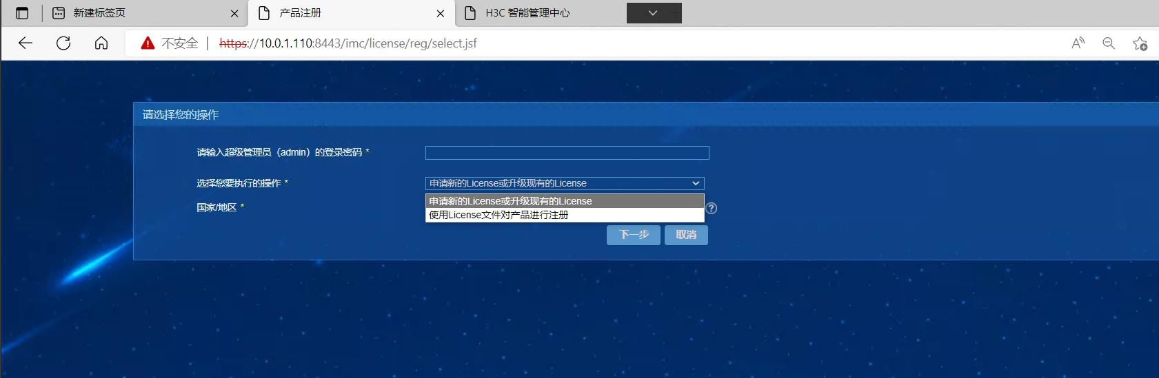

imc第二次增加授权选那个
2022-09-22提问
  • 0收藏,2210浏览
请问一下imc无线授权不够了,我第二次增加授权时,选那个才对。我选第一个,为什么提示其他的授权一个星期将过期。

选第一个获取hostid,然后拿hostid+第一次授权+本次新增授权,生成一个lic文件,然后再到这个界面选第二个上传lic文件就行了
29 iMC授权注册及扩容
https://www.h3c.com/cn/d_202112/1510025_30005_0.htm
