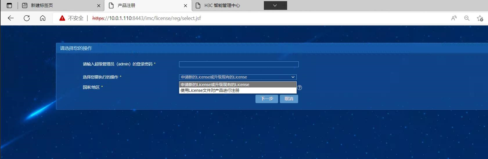

请问一下imc无线授权不够了,我第二次增加授权时,选那个才对。
2022-09-22提问
  • 0收藏,2030浏览
请问一下imc无线授权不够了,我第二次增加授权时,选那个才对。我选第一个,为什么提示其他的授权一个星期将过期。
就是选第一个,申请授权会提示7天后到期,期间把新的授权打上就没事了,如果现在在用的是正式授权,官网注册时,扩容授权,选择新授权和历史正式授权。
