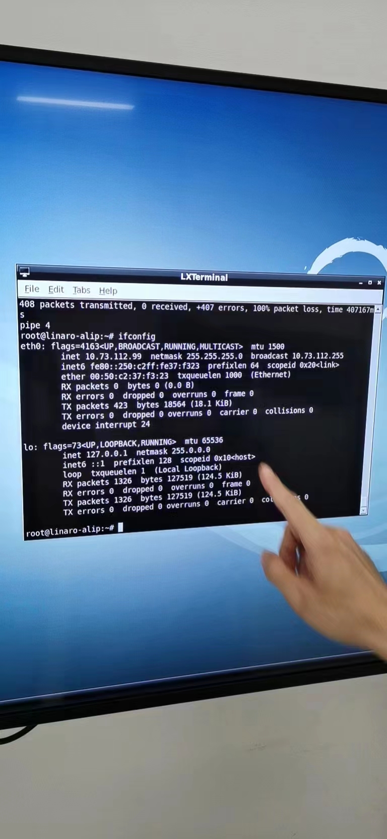

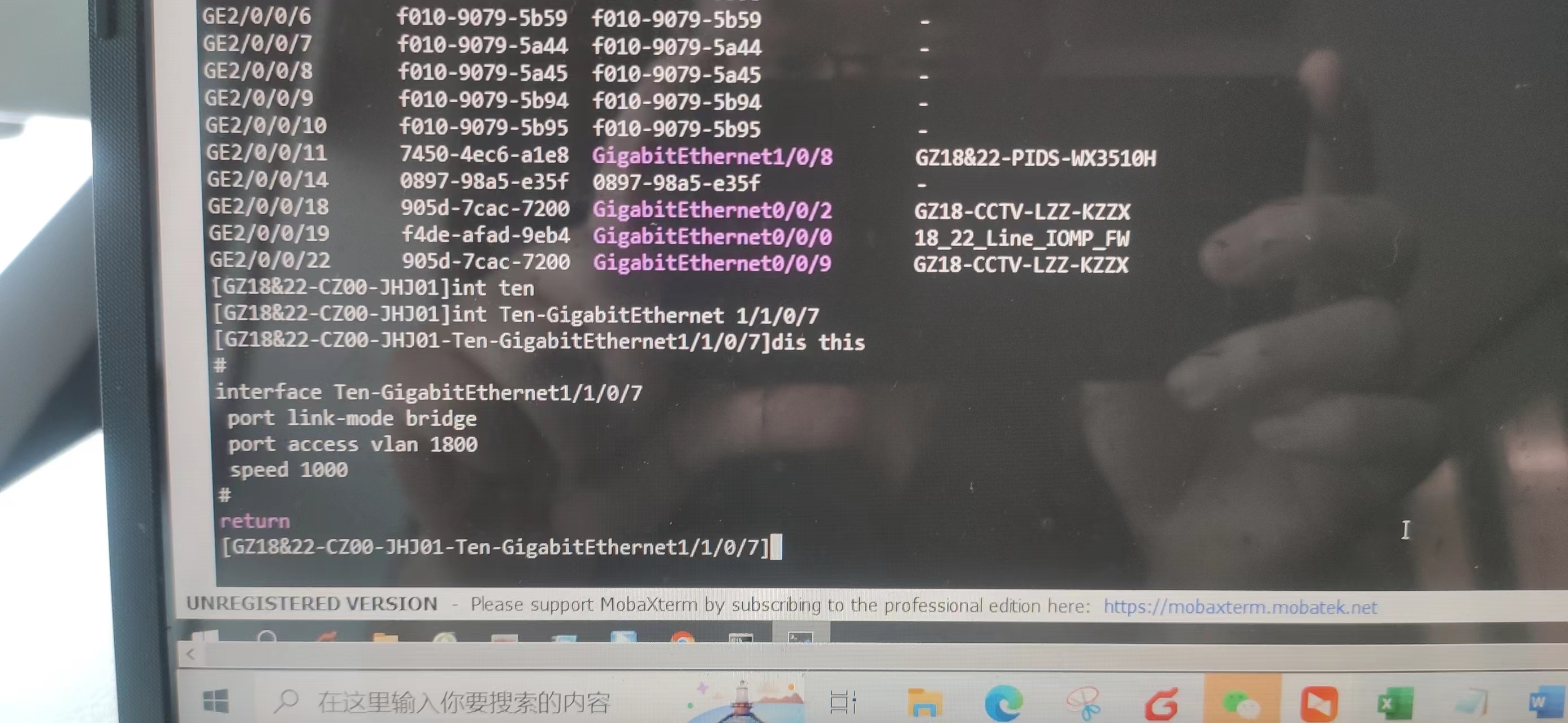

交换机与屏幕直连学习不到mac地址与arp
2022-09-22提问
  • 0收藏,2666浏览
接口光功率正常、端口up、绑定了同网段的vlan,但是不能互通
1、交换机开启边缘端口
2、屏幕插拔下网线
3、看照片你这个是kali 呀,是不是模拟攻击,交换机block端口了
连接PC试试
zhiliao_2NBFfK 知了小白
你这个是linux系统啊,要关闭系统的防火墙和selinux
