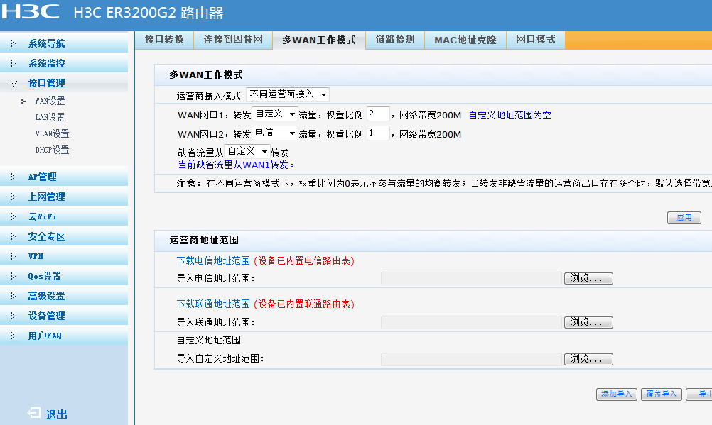

公司用的是移动企业固定ip光纤+电信pppoe光纤。
因为移动公司的光纤,个别网站无法登录或非常卡顿。备用了两条家庭型的电信pppoe光纤。
 ER3200G2 路由器中, 多WAN工作模式,设备没有内置移动公司的路由表,我们无法使用多wan口功能。
请教如何解决
如果是移动+电信+电信,三wan口,权重该怎样设置。
方案一:从网上找找有没有公网路由表下载的,如果能够找到,直接导入,路由转发是最精确的,但是想要找到最全的路由表,比较困难
方案二:内网分网段,做策略路由,不同网段从不同接口出去,个人建议这个规划一下网络,比如双WAN的情况,可以设置192.168.1.0/24网段和192.168.2.0/24网段,当然了,每个网段有多少终端,也都是自己来规划的,让后设置策略路由,让192.168.1.0/24的从WAN1口出去,让192.168.2.0/24的从WAN2口出去,这样可以充分理由两路带宽
设置了策略路由,但是通过tracert www.baidu.com ,还是看到经过网关之后,然后就到了pppoe拨号的地址,而不是通过固定IP地址。
