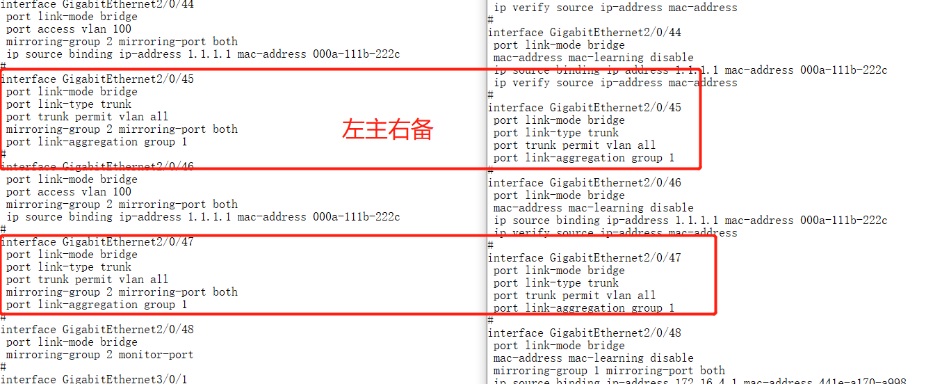

今天测试了一下,拼备机的3.252不通,拼4.252能通,不知道是不是这个原因
看了聚合口配置,发现主机配置了镜像口,备机未有配置,是否这个原因导致单向不通,聚合为静态聚合
单向不通,一般是配置问题,比如链路两端的聚合模式不一样,这样就会导致单向通。

就是二层不通导致的,必须双向通,单向通或双向都不通就会报地址冲突
zhiliao_2NBFfK 发表时间:2022-09-22
那单向不通的原因是什么造成的的,怎么排查
zhiliao_HDIdI9 发表时间:2022-09-23
