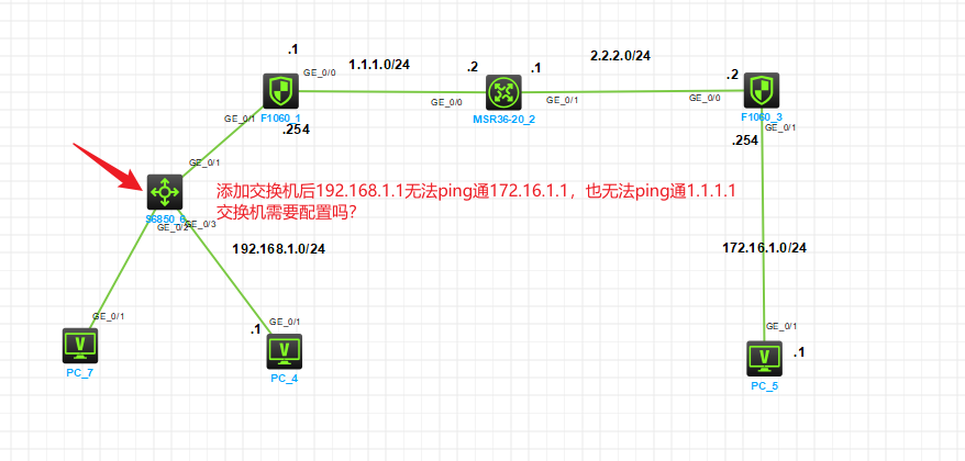

配置IPSecVPN,添加交换机后私网不通,是什么原因?交换机需要配置吗?

交换机需要配置吗?如何配置
粉丝:44人 关注:0人
纯模拟器环境的话,先确认下你这个5800交换机是不是配置成了纯二层(那两个主机接口和防火墙在同一个广播域,如果是,那就重新练一下线,或者重启下那个交换机,就行了,模拟器有很bug,特别建议有些配置在配置前不要连线,或者配置后重新连线。

交换机的网段是不是新增的,如果是新增的:
1、需要增加路由
2、需要增加ipsec的感兴趣流
主机的网关在防火墙上面,交换机只想当一个傻瓜交换机,但是对面pc-5的主机可以ping通192.168.1.254,ping不通192.168.1.1
