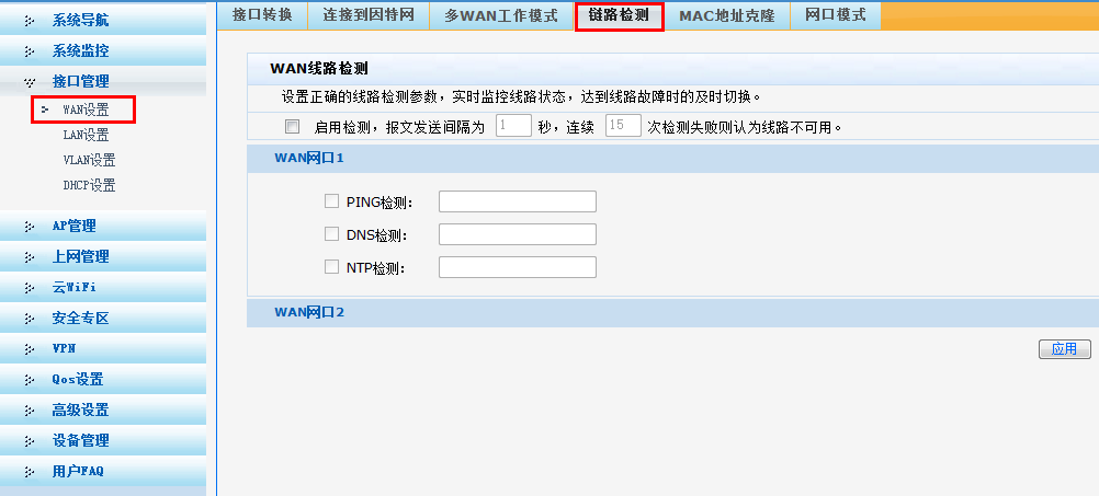

H3C ER5200G2 接入3根宽带网线,如果其中一根欠费或者故障了,有部分使用者就提示欠费或者无法上网。能不能设置成某根欠费或者故障后,直接断开欠费或者故障线连接,只要有根网线能正常,整个网络就不受故障线影响?
应该可以的,在WAN口里面有个链路检测,检测到某一个WAN口不通后,就不用这个了
