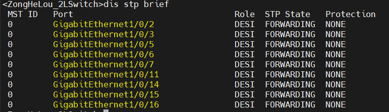

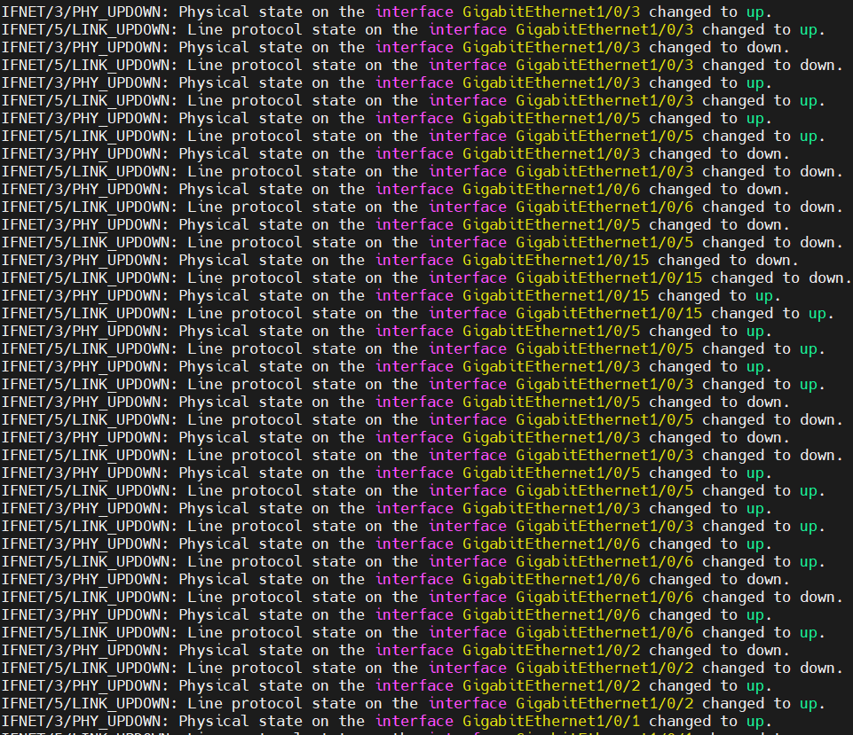

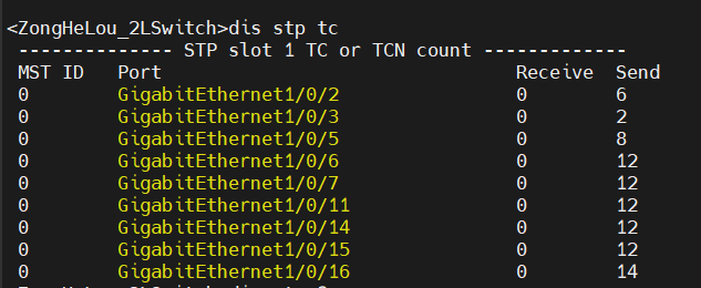

如下图:实在是没办法了。 不像是设备问题, 物理链路也不存在环路。
这个应该怎么排除解决?

这些端口对端连接的是什么?是否有休眠机制?
电脑会休眠吗,可以在端口配一下边缘端口

全部都是连接电脑的

这个一般发生在交换机启动过程中,如果不是持续发生,可以忽略
回复啊翔:
除了这个有没有系统reboot的日志,dis version,看下系统启动时间
叫我靓仔 发表时间:2022-09-23 更多>>
持续发生的
啊翔 发表时间:2022-09-23

一般就是环路了,可以开环路检测看一下,还是有的话建议先把先全部拔了,然后一个一个的插上去,有问题的就自然发现了。(楼主CRT怎么设置的,想学)
