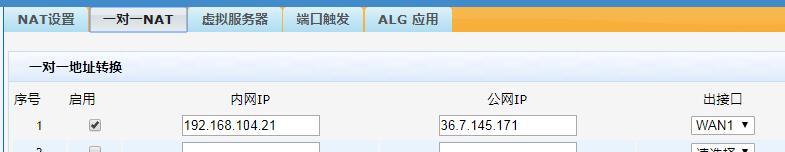

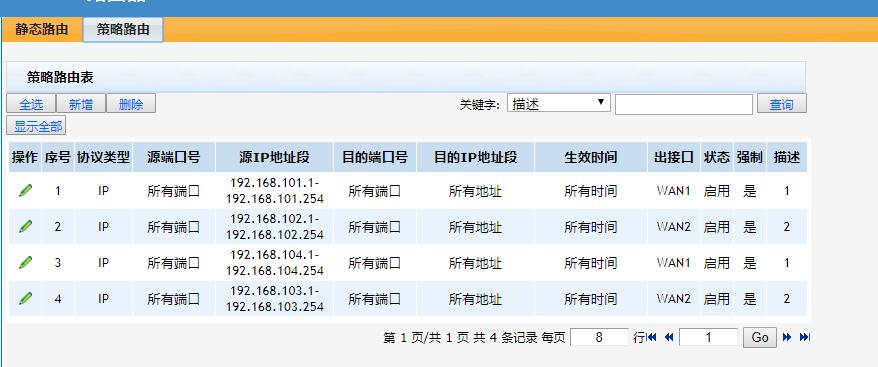

路由器配置了 开启NAT、内网外网IP地址转换、虚拟服务器,现在的情况是 外部电脑能够通过外网ip访问到指定的内部服务器的服务,但是内网内通过外网ip无法访问,内网电脑可以通过内网ip访问到指定的服务。
http://36.7.145.171:8090/
http://192.168.104.21:8090/
需要怎么配置,内部可有外网ip访问到内部服务器

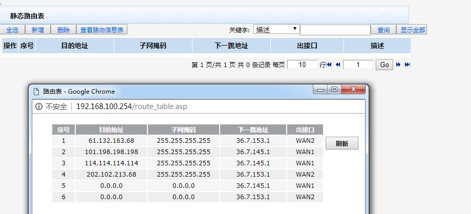

看了下你的配置,有个疑问,你192.168.104.0网段的配置了策略路由,这样的话,服务器192.168.104.21回来的报文不就直接匹配策略路由扔出去了吗?这样报文就回不去了。
把一对一nat改成虚拟服务器配置(只配置虚拟服务器),你去掉192.168.104.0的策略路由试一下呢?
策略路由去掉是可以的,这个策略路由是做啥的,我去掉,对其他可有什么影响,这个是之前商家来配置的
