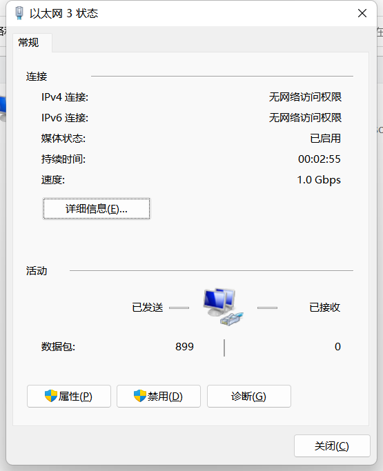

接口没有应答客户电脑的数据,如下图:
绱君 发表时间:2022-09-24
没有dhcp报文到G0/8口
绱君 发表时间:2022-09-24
