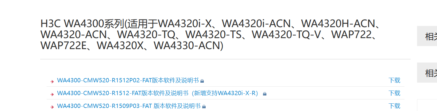

AP 是不是被你改成了FIT 模式了,或者是说使用无线控制器去管理他了。
重新刷一下胖AP版本吧
https://www.h3c.com/cn/Service/Document_Software/Software_Download/IP_Wlan/AP/H3C_WA4300/?CHID=189389&v=612
按照我给你的连接下面的附录B有教程,按照教程操作就行
