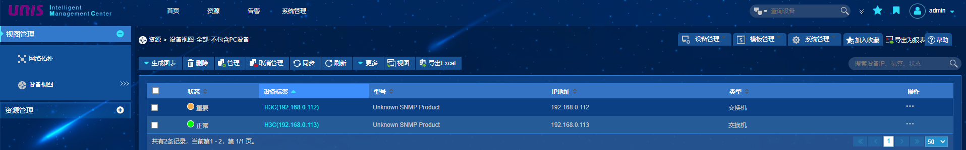

IMC纳管了2台交换机,请问怎么自动备份交换机的配置?

IMC的菜单里自己配下自动备份配置周期即可
注意一下,如果是WIN系统需要开udp 69端口
能详细点吗?哪个菜单下?没找到

直接上云简,通过云简,定期备份,而且多副本
iMC的iCC组件提供了网络配置备份,以及相关的设备配置管理特性。
本文将基于V7平台iMC对设备配置备份功能做出详细说明
1、确认iMC服务器和要备份设备之间网络连通性。
2、选择“业务 > 设备配置管理 > 选项”菜单项,进入选项页面。
3 确认设备登录方式为telnet或ssh
备份过程中,当SNMP方式出现错误时,iMC会登录设备用命令行方式进行配置文件备份。如果采用了与传输协议不对应的登录方式或者相应登录方式的参数设置错误,都将导致无法成功登录到设备,提示登录失败。
4 当选择ftp协议备份设备配置时,需要再iMC服务器上启ftp服务
5 手动备份设备配置
6 自动备份计划
7 备份历史记录
1 确定设备snmp参数或者telnet及ssh能成功登录到设备。
2 确认文件传输方式选择正确。
