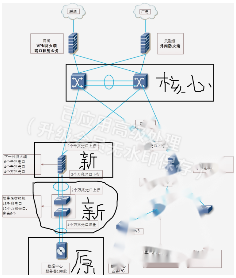

原有交换机,上联两个核心机,现在用两台交换机堆叠,替换原来交换机,怎么配置,怎么连线?现在irf 四个万兆口做了堆叠,怎么去掉两个口呢?
之前的也是堆叠 ,那么线路直接替换就行,把原先的配置  配置到新设备就行,前提是irf已经形成的情况下,并且接口板卡都一致。
直接拔掉行了,irf-port下删除相关接口

一样的,2台交换机分别出一个口接,然后做聚合就能实现冗余效果。
irf直接拔掉2个口就行
如果要用 就得调整配置,去掉堆叠那两个口
zhiliao_aoSVlF 发表时间:2022-09-25 更多>>
去掉两个口,恢复正常使用,不接线的话别的业务想用该口就没法用了啊
zhiliao_vRnfub 发表时间:2022-09-25
