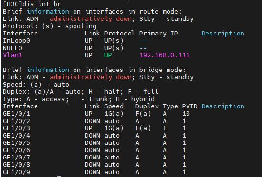

S5120下联主机(vlan10),上联核心(默认vlanif1)trunk 放通vlan10
GE1/0/1接主机
GE1/0/3接核心
路由器接口要配置二层口:trunk放通vlan

可是为什么在交换机的上联口修改pvid 10就可以通呢...

路由器端口怎么配置的
zhiliao_sEUyB 发表时间:2022-09-25
路由器是台家用路由器 可没有命令行这些功能
zhiliao_sQr3ie 发表时间:2022-09-25
路由器是家用路由器?那么上联改成pvid10是可以的。 家用路由器不透传vlan ,或者交换机接路由器的口配置access10也可以

那意思是如果我在交换机下如果要划分很多个VLAN,必须要换个能透传VLAN的才行?
对。。
