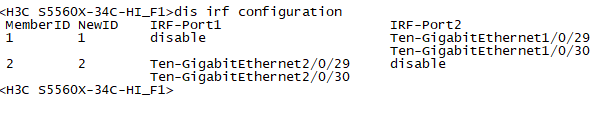

堆叠信息如下:
配置IRF堆叠了,怎么显示不对应,怎么改?

看着没问题啊 正常就是这样显示

显示正常,不知道你想表达什么
参考:
设备工作在IRF模式时,显示IRF中所有成员设备的IRF配置。
<Sysname> display irf configuration
 MemberID NewID IRF-Port1 IRF-Port2
  1 1 Ten-GigabitEthernet1/1/0/1 disable
                  Ten-GigabitEthernet1/1/0/2
  2 2 disable Ten-GigabitEthernet2/1/0/1
                                                Ten-GigabitEthernet2/1/0/2
表1-2 display irf configuration命令显示信息描述表
字段
描述
MemberID
设备当前的成员编号
Priority
成员优先级。该字段只有设备处于独立运行模式时,才会显示
NewID
配置的成员编号,设备重启后将会生效。该字段只有设备处于IRF模式时,才会显示
IRF-Port1
IRF端口1的配置
· 如果显示信息中包含多个物理端口,则表示该IRF端口由多个IRF物理端口聚合而成
· 如果显示为disable,则表示该IRF端口还没有和IRF物理端口绑定
IRF-Port2
IRF端口2的配置
1、配置发出来看下
2、堆叠配置注意点:
互联的接口编号不能一致,这里的一致,是指最后一位数,举例:
irf-port 1/1 对接第二台设备的irf-port 2/2
