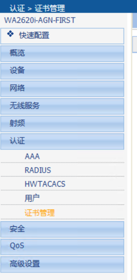

请问 本地mac地址认证功能 在哪里,我在菜单里找不到呢? 我附上了菜单图

本地mac认证配置稍复杂一点,可以参考官网典型配置案例:http://www.h3c.com/cn/d_200905/635490_30005_0.htm 如果觉得比较麻烦,就用静态白名单功能:[Sysname] wlan ids [Sysname-wlan-ids] whitelist mac-address 001c-f0bf-9c92

菜单图:
我附上了菜单图

你说的是静态白名单功能,规格64条,也可以是本地mac地址认证功能,规格128条
王老叁 发表时间:2018-09-17
Tim 发表时间:2018-09-17
我附上了菜单图
