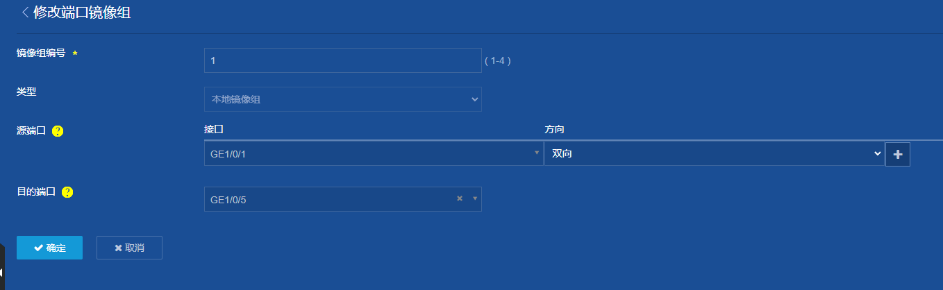

用web界面配置端口镜像的时候,提示“状态不完整”是什么意思?

配置:
想把接口g1/0/1的数据镜像到g1/0/5 上,在g1/0/5主机上监控g1/0/1的无线路由器数据,但是在配置的时候状态提示“状态不完整” 用抓包软件也抓不到任何数据。请教一下,是我配置的不对吗,还是哪里有问题?

zhiliao_QWDLuT 知了小白
需要点一下源端口最右边的加号,不然就是创建了一个空端口的镜像,所以提示状态不完整
