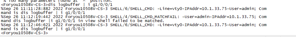

我不是看当前的状态。还是如下截图连续的信息
输入命令后。显示如下
近期发现多个端口有频繁UP/DOWN.,不作任何处理,有时候又正常了。此接口不是直接。如何判断是交换机口问题,还是线的问题,还是对端端口问题 ?
你后面加的过滤有问题,要输入端口的全拼

你后面加的过滤有问题,要输入端口的全拼
网工大白 发表时间:2022-09-26
dis logbuffer  | i  x
x为端口编号
