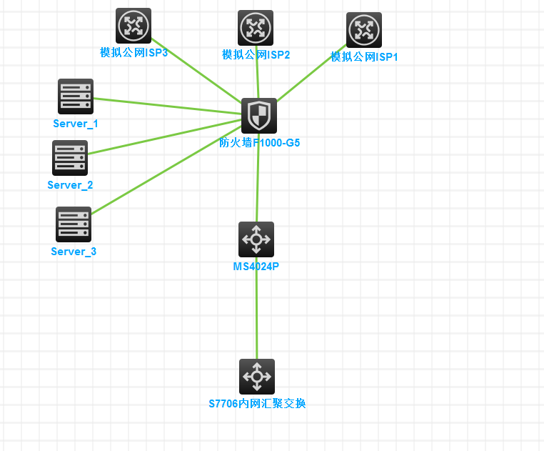

一台H3CF1000-S-G5防火墙,一台H3C MS4024P-EI交换机,四台服务器,4条外网专线,现有内网为华为S7706汇聚交换机。要求:1.内网能访问四台服务器;2.外网能通过WEB或指定地址访问服务器。
  请各位大神给一个配置方案!谢谢!急急!在线等。

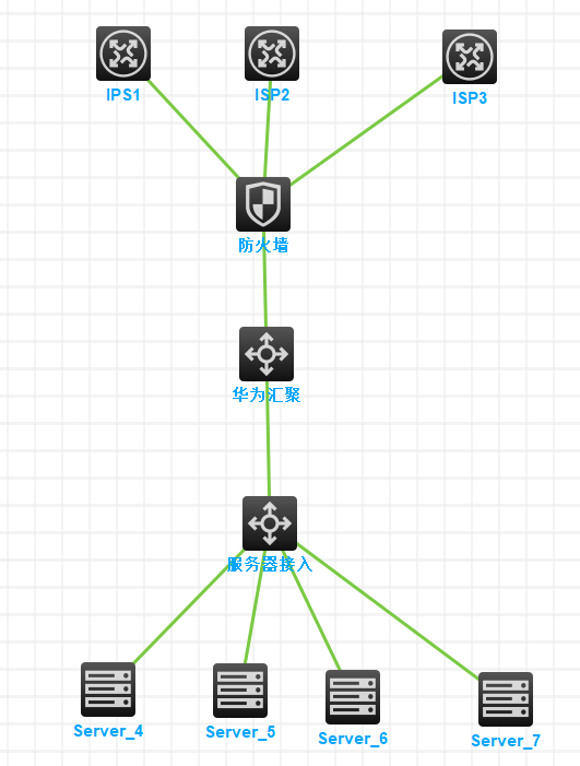

1.内网能访问四台服务器;
网关全部放在核心,默认理由指向防火墙,防火墙明细路由指回来
防火墙配置DNAT即可
内网网关都放在华为汇聚上面,防火墙做NAT和服务器的映射
https://zhiliao.h3c.com/topic/huati/1248 参考这个文档也可以
