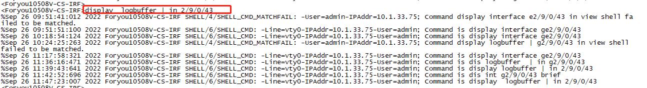

双机做虚拟化。,使用命令为 :display logbuffer | in 端口号,无法显示端口日志,而是显示如下信息 ?。问题在哪里 ?

要是没有写错接口说明近期没有这个接口的相关日志
不显示就是没有,这个就是查看指定端口的日志的,另外,如果要长期存储,需要通过info-center存储到外部syslog服务器
没用产生相关日志,或者被覆盖掉了

曾经有端口up/down的日志的记录。不清楚设置了哪里 ?仅显示当天的记录。如果被覆盖。如何该回去呢 ?
