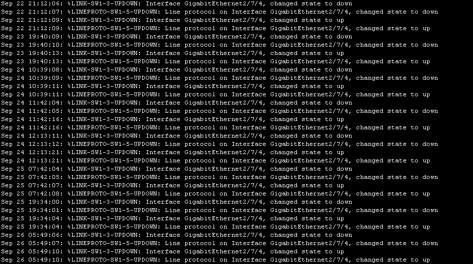

交换机的电口周期性的频繁UP/DOWN,这是什么原因导致的?

建议替换测试下,换下对端设备,光模块,链路和本端设备,看下故障跟着谁走。
如果是刚对接就一直up/down,建议两端强制下双工和速率试下
接的什么设备
1、查看两端端口是否存在收发报文错误的计数。命令为display interface 如果存在错误报文统计,则表明端口配置不正确或者链路质量有问题,需要检查端口配置情况和检查链路质量。
2、如果确认端口配置正常(速度以及双工一致),则检查物理链路是否正常。简单方法是使用手轻轻碰网线看是否有UP/DOWN变化。如果没有,则更换连接线观察。
3、如果确认物理链路正常(通过更换网线等措施),而端口又为协商模式,将两端配置为强制模式观察。
4、如果强制模式下故障依旧,则使用debug rxtx mem 单板槽位号检查是否存在芯片复位。如果没有芯片复位,则表明可能两端设备存在物理问题。芯片复位信息格式如下(红色部分如果在数值,并且在不断增加)

5、更换一端设备端口(如果条件允许,推荐是同类型的其它槽位单板)。观察是否故障依旧。
6、如果更换端口依旧,则更换另一端设备端口(如果条件允许,推荐是同类型的其它槽位单板)。
粉丝:44人 关注:0人
先排查下物理线路,和端口,没问题就看下STP情况
这个一般是设备重启的时候才会出现批量的updown
