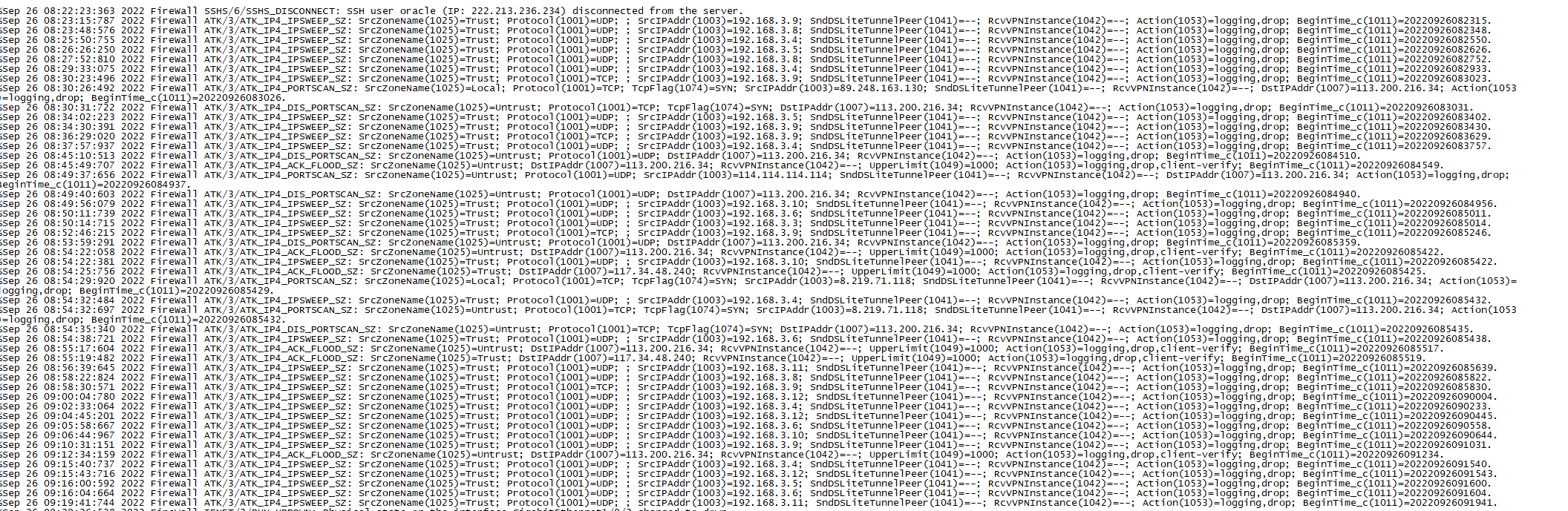

终端一会可以上网一会上不去网,显示DNS解析错误,防火墙日志如下:
粉丝:15人 关注:4人
关闭攻击防范功能
攻击防范检测丢弃了,调大攻击检测的阈值,避免正常业务被防攻击阻断。
或者关闭攻击防范功能。
