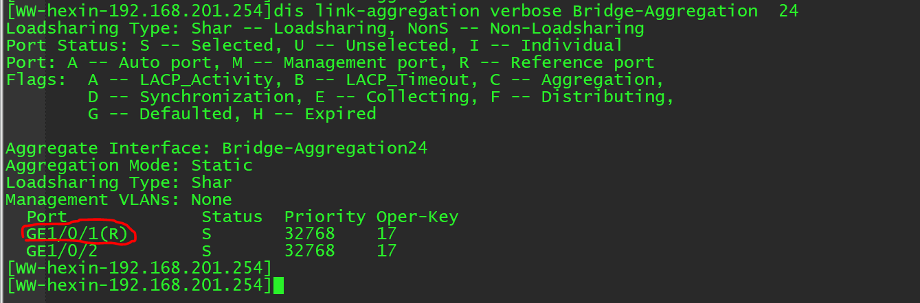

聚合口下面的成员端口后面有个 R是什么意思
2022-09-26提问
  • 0收藏,5419浏览
聚合口下面的成员端口后面有个 R是什么意思,影响使用吗
blili 九段
粉丝:4人 关注:0人
表示该接口为参考端口,不影响使用,具体可以查看:
05-以太网链路聚合命令-新华三集团-H3C
1.1.6  静态聚合模式
1. 选择参考端口
参考端口从本端的成员端口中选出,其操作Key和属性类配置将作为同一聚合组内的其他成员端口的参照,只有操作Key和属性类配置与参考端口一致的成员端口才能被选中。
对于聚合组内处于up状态的端口,按照端口的高端口优先级->全双工/高速率->全双工/低速率->半双工/高速率->半双工/低速率的优先次序,选择优先次序最高、且属性类配置与对应聚合接口相同的端口作为参考端口;如果多个端口优先次序相同,首先选择原来的选中端口作为参考端口;如果此时多个优先次序相同的端口都是原来的选中端口,则选择其中端口号最小的端口作为参考端口;如果多个端口优先次序相同,且都不是原来的选中端口,则选择其中端口号最小的端口作为参考端口。

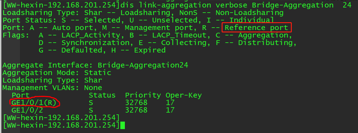

您好,R 代表reference 端口  参照端口,为同组中其他端口提供一个参数的 参照
粉丝:44人 关注:0人
理解为主接口
你截图里面有
