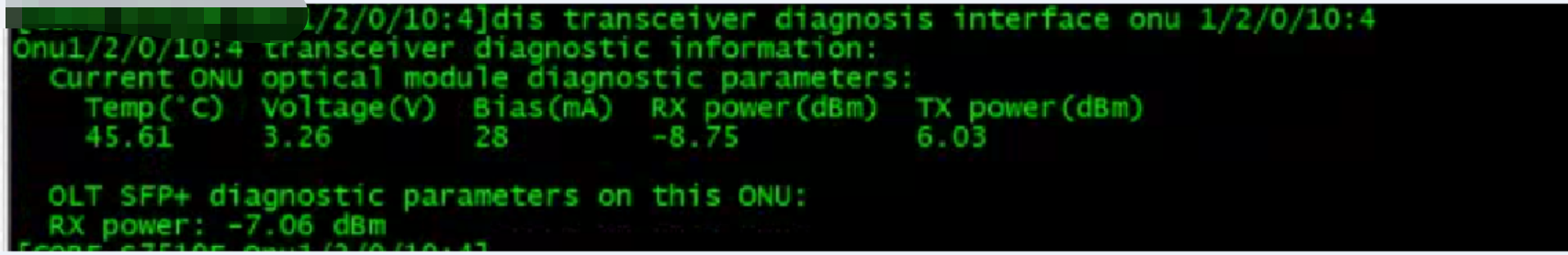

ONU光衰多少正常
blili 九段
粉丝:4人 关注:0人
<H3C>dis transceiver diagnosis int onu2/0/5:1
Onu2/0/5:1 transceiver diagnostic information:
Current ONU optical module diagnostic parameters:
    Temp(°C)  Voltage(V)  Bias(mA)  RX power(dBm)  TX power(dBm)
    38.32     3.31        30         -11.33           5.89
                                      ^ 当前接收光功率  ^ 当前发送光功率
OLT XFP diagnostic parameters on this ONU:
RX power: -10.19 dB         < 当前OLT收到该ONU发送的光功率
接收光灵敏度是ONU可接受光功率下限,低于此光功率,ONU无法注册或长时间稳定注册。 每个款型的ONU收光功率的两个指标研发阶段硬件工程师会根据规范和芯片定出指标,出厂时会根据制定的指标进行校准。
每个款型的指标会略有差异,一般10G ONU的指标范围-10dBm~-28.5dBm,1GONU的指标比10G ONU指标范围略宽。
你截图的下面有一个alarm阈值范围,再那个范围内就行了
