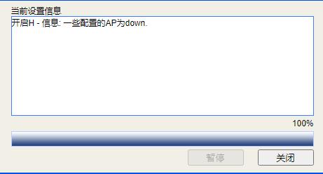

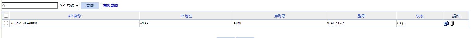

AP设置加密,搜不到AP信号
AP上线了吗

默认不加密的是可以搜索到并使用的,就是那个没有密码,我想新建一个加密的信号就是添加不上,这玩意太难了

AP不在线呢
zhiliao_sEUyB 发表时间:2022-09-26
刚才确实没有,我把AP恢复了出厂设置一下就好了,谢谢你

需要在ac上把对应型号的ap射频给开启才可以
开着呢,我开默认的信号就可以正常使用

射频显示也是正常的呢
AP在线
你这AP不在线呢
