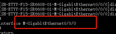

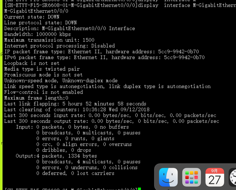

路由器接口down 现实不是手工关闭  看了接口的进程也没有任何配置 请问是网线出问题了吗?
这个是管理口,管理口默认不接线的,肯定是没接线,带外管理口
就是说这个接口没有任何连接咯?

可以换根线试试,大概率是的,如果换线也不亮,检查两端配置和STP
