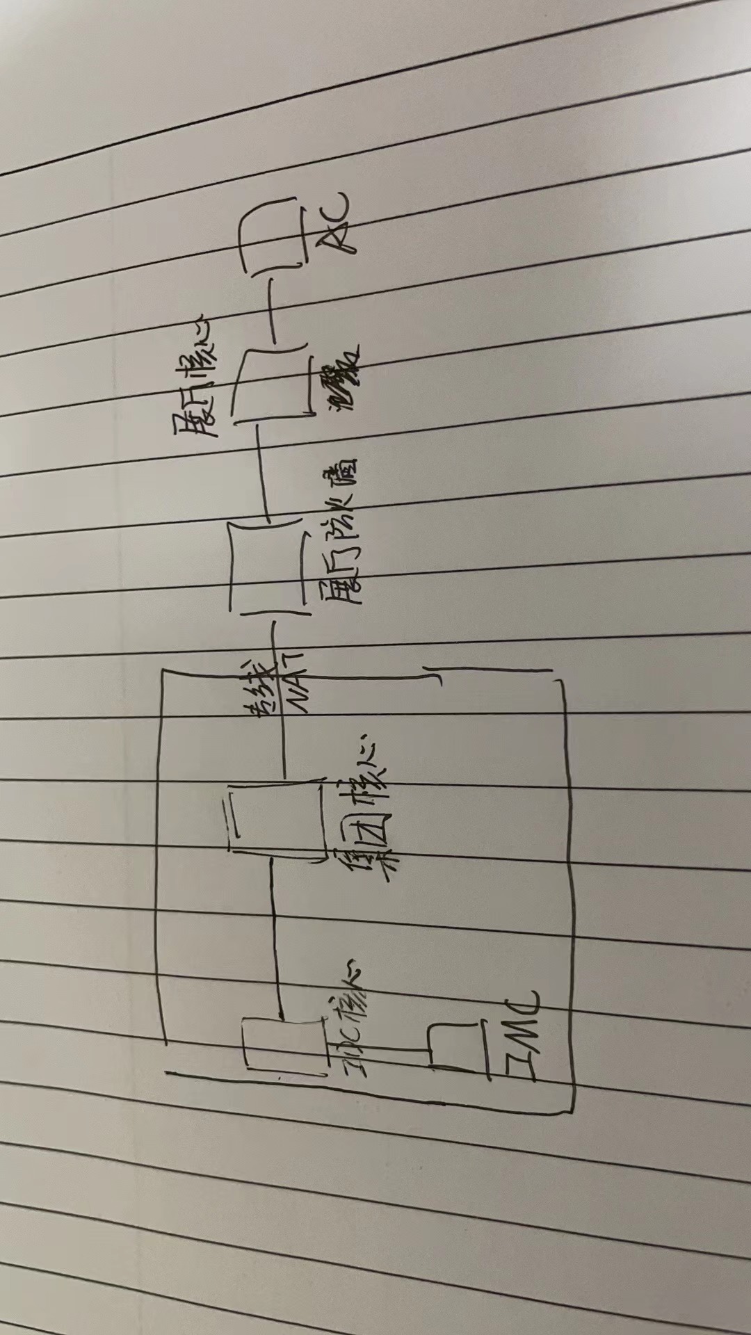

客户想把A地的无线用B地的IMC做认证,A地到B地的无线业务是做了nat转换的
2022-09-27提问
  • 0收藏,2213浏览
粉丝:0人 关注:12人
客户想把A地的无线用B地的IMC做认证,A地到B地的无线业务是做了nat转换的,A地有自己的AC,客户画了一个简单的拓扑图,请问可以做吗,展厅是A地
https://zhiliao.h3c.com/Theme/details/1616 这是我找到的案例,请问按这个案例可以做吗

这样的话应该只需要AC和IMC通信,A和B之间可以走隧道透传认证数据
没那么用过,这只是给你提供一个思路。具体配置建议咨询400

不用管nat的问题吗,B地那边也有一套自己的ac 无线认证
zhiliao_5FaOTL 发表时间:2022-09-27
对啊,你现在的需求不就是想让A地的无线数据走B的认证服务嘛。这和NAT没有关系,A-B可以通过隧道透传认证数据,认证成功之后该走NAT走NAT
6-1 发表时间:2022-09-27
回复6-1:
为啥楼下那个大佬说不行。。
你如果不走隧道透传认证数据,那肯定不行。他说的没错只有nat没办法实现你的需求。
