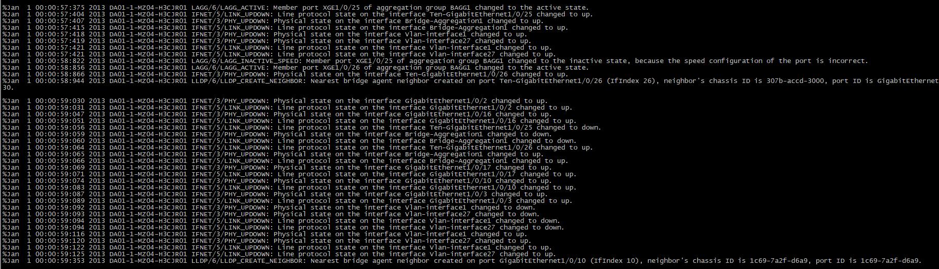

请帮我看下这是什么提示:
%Mar 5 00:06:27:813 2013 DA01-2-MZ05-H3CHX LLDP/6/LLDP_CREATE_NEIGHBOR: Nearest bridge agent neighbor created on port GigabitEthernet1/0/23 (IfIndex 23), neighbor's chassis ID is dcda-8013-a8ce, port ID is GigabitEthernet1/0/26.

这是一台接入交换机,各端口有设置环回检测,但物理上没有环回,重起了下接入交换机就暂时没问题了。。。。是什么原因呢?
