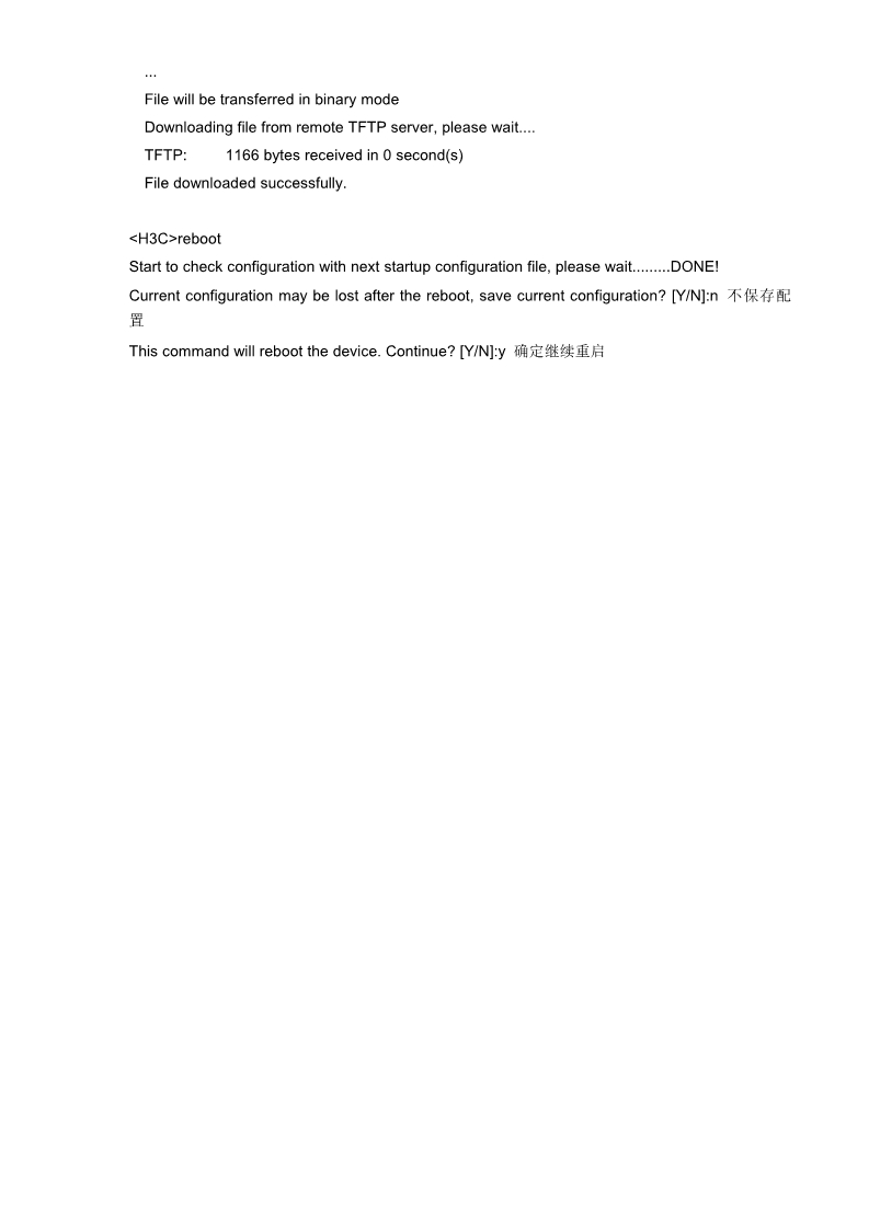

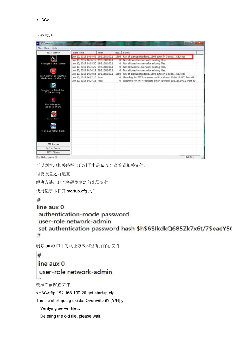

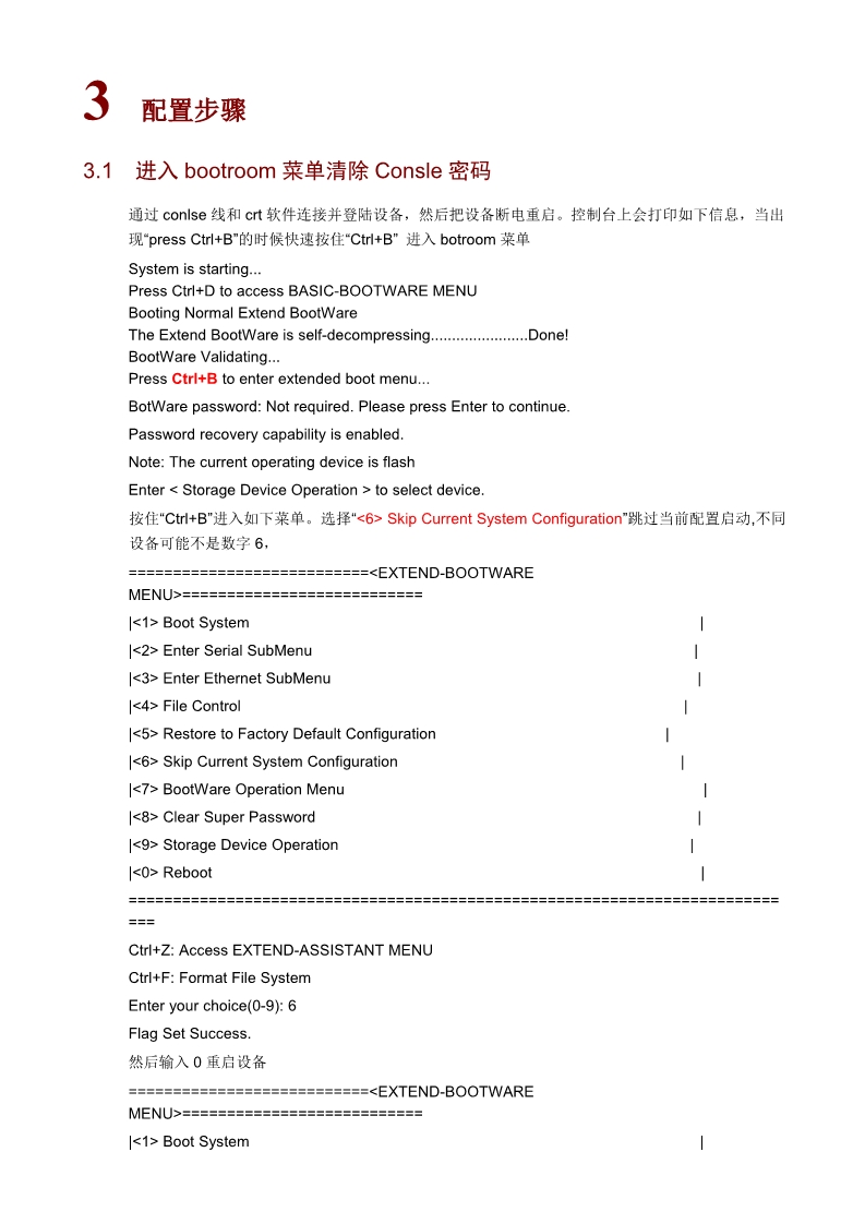

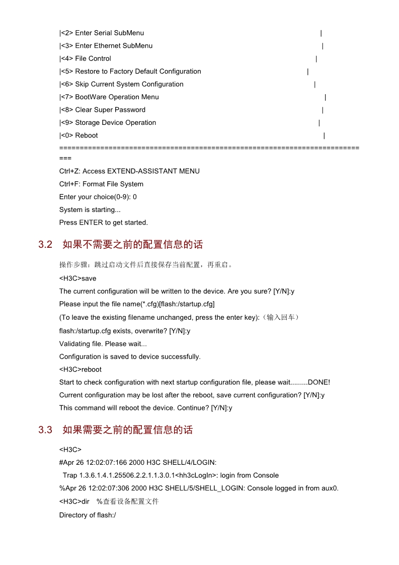

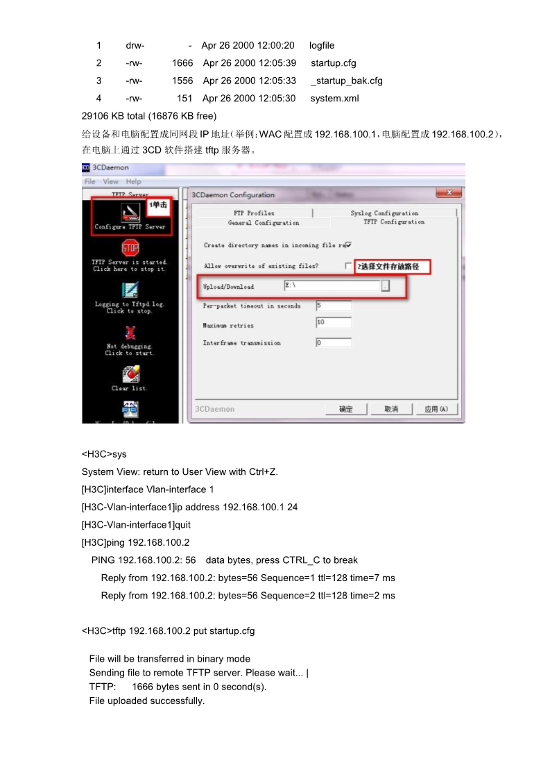

不知道登陆密码也没有console密码,想要登陆设备,那只有重启,Ctrl+B这一种方式,
回复悲剧塔:
进console 选择跳过 查看配置 保存配置 重置交换机 修改配置(用户方面的)重新上传配置是这样过程吧?
zhiliao_hTPYGq 发表时间:2022-09-27 更多>>
那就是只能进console跳过保存配置文件,再清除密码?
对
悲剧塔 发表时间:2022-09-27
回复悲剧塔:
唉,操作知道怎么搞,没实操过,而且只能没人才实操
楼上发教程了,自己做一遍就知道了,没啥技术难度,就是看文档比较枯燥。
悲剧塔 发表时间:2022-09-27
回复悲剧塔:
