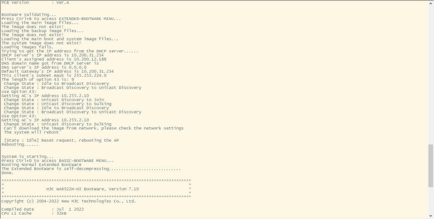

AP突然离线然后一直无法上线,跟换网线和机房短接核心交换机都试过了,登录ap发现能获取到地址也能发现AC,但是不知道什么原因一直重启。
AC旁挂三层注册

具体看了一下提示,是AP无法从AC下载wa6500a.ipe文件,建议从官网下载最新的这个型号AP的ipe文件,改名后放到AC根目录,然后根据APDB的方法指定给AP升级,这款AP也建议用新的版本来规避一些问题。 参考: https://zhiliao.h3c.com/Theme/details/212193 或者参考AP版本说明书: 给这个AP手动通过bootrom导入AP版本,然后上线测试。

看下ac输出情况吧
提示无法下载AC上相应的镜像,导致无法上线。
检查链路问题,中间是否有安全设备做了限制。
检查AC上镜像是否正常。
粉丝:44人 关注:0人
你AP到交换机的接口是不是换过哦,可能拿到别的网段ip 了,获取不到AC 的版本推送
换了一台POE交换机,但是网段还是一样的
