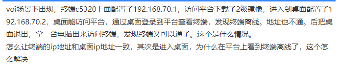

现场的终端地址不会同步到桌面的网卡上面,这个是什么情况
粉丝:7人 关注:0人
两个一样不久冲突了么,终端地址是底层通信下载镜像用的,桌面是另外的业务地址
没有冲突,前面描述问题的时候不是说了,桌面一上线,终端的地址就失效了,ping都ping不通,而且平台上面看到终端都离线了

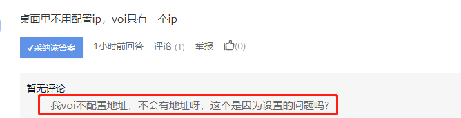

VOI的管理机这里配置的IP会同步到客户机里面,不需要单独在客户机里面配置
你是不是有毒,我已经听好多人说会同步,但是现在我碰到的是没有同步,现在怎么排查,怎么解决

1、排查你做的镜像是不是写入了静态IP,需要将IP清理之后才可以上传镜像
2、排查优化工具安装agent的时候,里面设置的IP地址
