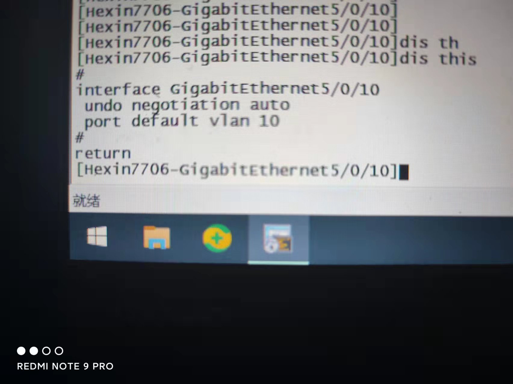

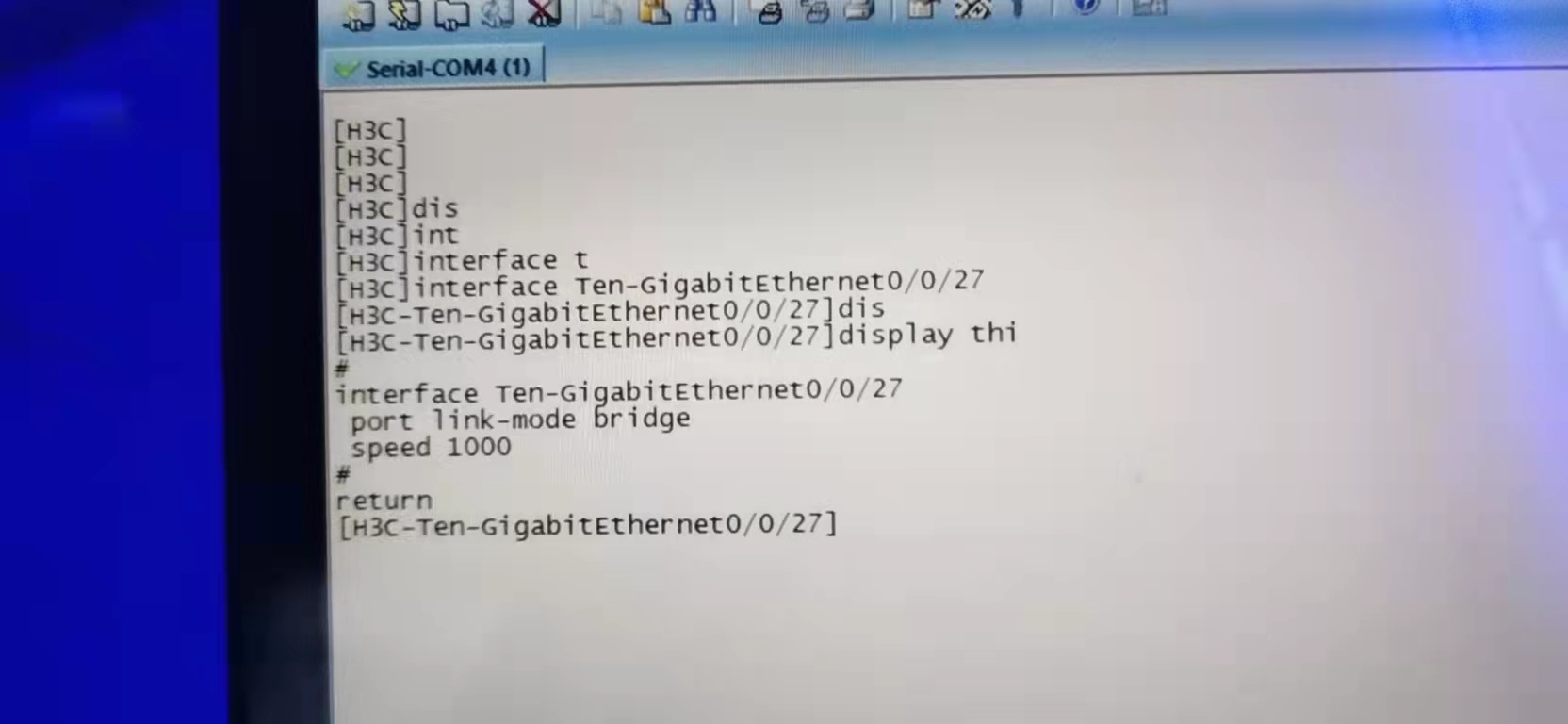

图一华三交换机端口,图二华为交换机端口,俩端都用华为千兆单模光模块互联,端口亮不起来。俩端都替换成华为或华三交换机端口可以正常起来,数据正常。双工速率替换的测试,改这块不好使。请教下还有什么可能

应该兼容性问题大些,而且华三的还是万兆口,华为是知兆口

华三侧
端口先def
然后拨掉模块speed 1000
再插模块试下
我试试

看一下两端stp模式,华为默认rstp,华三是mstp,可能stp把接口阻塞了
1、先通过命令行看下接口模式是否识别
2、识别之后检查收发光是否在阈值范围内
3、在阈值范围内,检查stp状态
