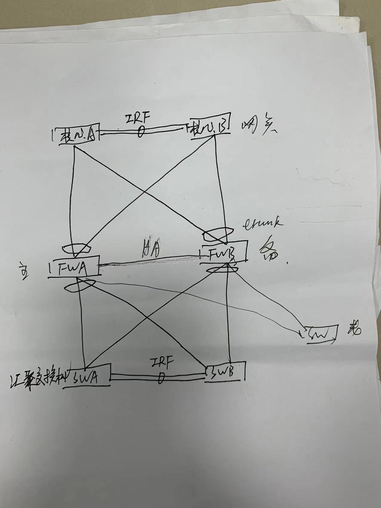

如图,防火墙做的Rbm透明部署已经成功了,服务器汇聚到核心交换机都是没有问题。。现在我有一个老机房的交换机,就是图中右边这个交换机,也需要接防火墙再到核心交换机,现在我老机房这个交换机接上一直不通,交换机和防火墙接口都是trunk口,这是什么原因?

1、跳过防火墙通吗
2、在防火墙上debug ip pack acl 看下报文有没有上墙  有没有转发
跳过防火墙是通的
zhiliao_irtKC 发表时间:2022-09-27 更多>>
跳过防火墙是通的
经过防火墙不通,以下是排查要点,请参考:
1、检查防火墙上的安全策略是否有拦截,涉及到的VLAN和物理端口是否已加入了安全域。
2、在防火墙上使用“报文捕获”功能进行抓包看下数据包是否已经到了防火墙。
