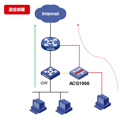

现在客户的网络架构是,出口防火墙到acg到核定交换机到接入,客户现在想看内网到内网的流量,但是acg上好像全都是到互联网的流量,这个咋看?
网关都在哪,内网到内网的流量如果不经过acg,那么是看不到的,可以用混合部署方式
纵向流量的话 在汇聚/核心 做流量镜像 然后旁路挂个设备去分析查看吧
