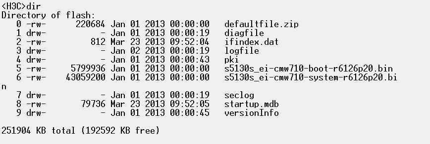

两个问题:
      1、系统里面的文件可以全部打包下载到电脑里面吗?
2、备份s5130s_ei-cmw710-system-r6126p20.bin到电脑里面的时候出错!使用的TFTP上传,传到一半就不行了(77M的文件只传到33M)
可以,通过FTP或tftp下载下来就行
保证PC跟设备连通性, 换一个tftp软件试试,或者使用FTP下载,速率快

一个一个下,通过FTP软件直接拖出来就行

问题一解答:可以下载到电脑本地。
问题二解答:可以开启交换机的WEB功能,通过网页的方式去上传。
