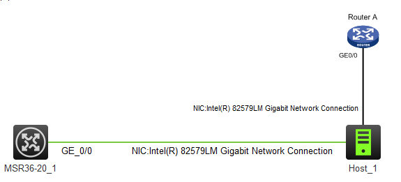

MSR36-20_1是MSR36类型的虚拟设备,Host_1是代表宿主机的虚拟设备,Router A是物理设备。要求通过将MSR36-20_1与RouterA的GE0/0口连接到同一块主机物理网卡上,实现设备MSR36-20_1的Gigabitethernet0/0口与物理设备Router A 的Gigabitethernet0/0口互连。

2. 组网图
图12-3 虚拟设备与物理设备组网图

(2)      虚拟设备之间添加连线
右键单击设备MSR36-20_1,在弹出菜单中点击“连线”选项,鼠标进入连线模式。单击设备MSR36-20_1,在弹出的接口选择菜单中选择GE0/0作为连线源接口,然后点击设备Host_1,在弹出的接口选择菜单中选择宿主机的物理网卡(此处为Inter(R) 82579LM Gigabit Network Connection)作为连线目的接口,连线完成后,鼠标右击退出连线状态。添加连线详细介绍请参见“6.3  连线操作”。
(3)      连接物理设备与宿主机
用网线连接宿主机的物理网卡(此处为Inter(R) 82579LM Gigabit Network Connection)和物理设备RouterA的GE0/0口。
