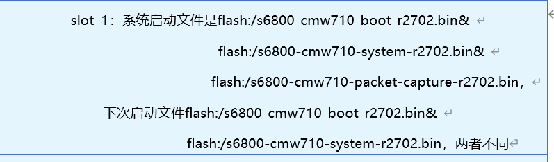

目前检查对比发现当前设备版本文件与下次启动系统文件中有一个抓包特性的文件不同(flash:/s6800-cmw710-packet-capture-r2702.bin),该文件怎样可以在不影响设备目前状态的情况下,也指定为下次的系统启动文件。

这样会不会影响到当前设备的boot 和system 以及下次的boot 和system

会指定boot和system,按照现在的版本去指定就行
