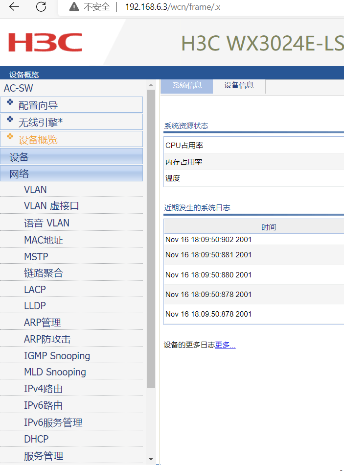

WX3204E怎么进入AC的WEB管理界面,现在使用管理密码进入的是交换管理界面。
2022-09-28提问
  • 0收藏,2195浏览
WX3204E怎么进入AC的WEB管理界面,现在使用管理密码进入的是交换管理界面,没有wlan和AP管理。

你这个进入的交换板,AC里面没有地址了嘛
意思是:其实还有一个AC管理地址?这个要怎么配置?

你这个界面截图就是ac的管理界面
你看下那个无线引擎能不能打开

这个是交换的管理界面啊 。没有AP表,没有无线表啊

你看下那个无线引擎能不能打开
