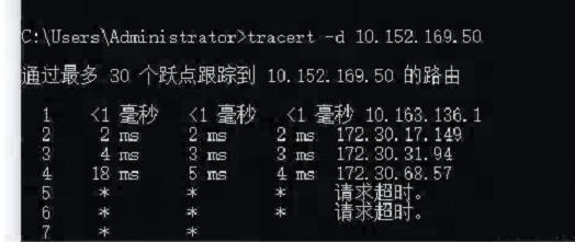

S12516路径tracert如下
2022-09-28提问
  • 0收藏,2125浏览
tracert  -d  到这来停止了 不通这个tracert有什么作用说明什么了?但是不通ping通和不能telnet端口,这个该怎么去排查,tracert到这里说明什么?
设备如果没有ttl回显就是会显示星号
粉丝:0人 关注:9人
是不是mpls vpn场景呀,运营商用了pipe模式的话,应该追踪不到,你ping通说明路由通,telnet不通可能中间安全设备没放端口呗?
